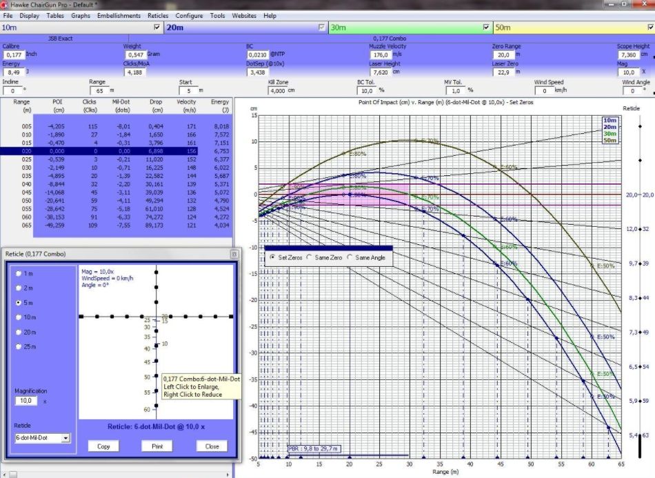

    Pasos para instalación
    Pre requisitos , tener instalado winrar o similar y windows 10
    1- Instalar Java Runtime Enviroment para procesadores de 32bits (esta versión)
    2- Instalar Hawke ChairGun
    3- Configurar la aplicación según las características de tu AirGun, y listo
