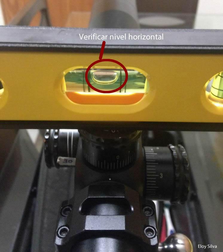

    Hola Amigos, aquí les dejo un tip, de como alinear nuestra mira de forma hrizontal y vertical de manera correcta y que esta este correctamente alineada con el eje del cañon

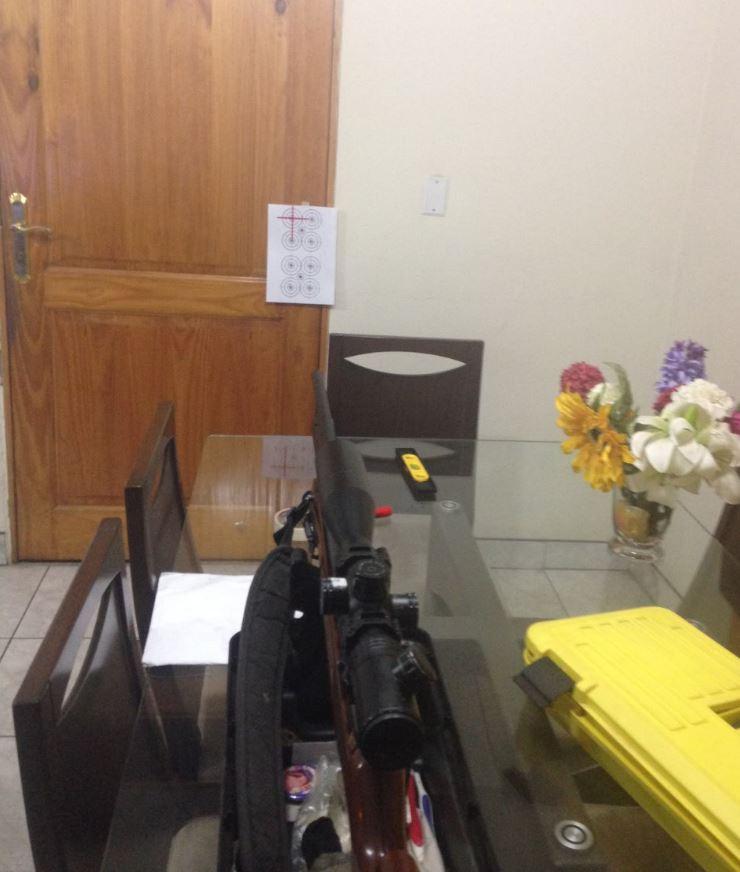

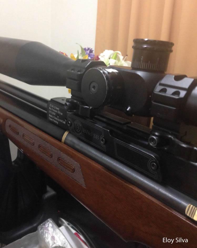

    Al instalar la mira hay que asegurarnos de que este alineada

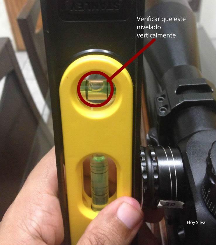

    comprobar la alineacion vertical y horizaontal
    una vez que ya este alineado según nuestra comprobación, verificamos de manera simple, y que este centrado con el eje del cañon lo cual es muy importante

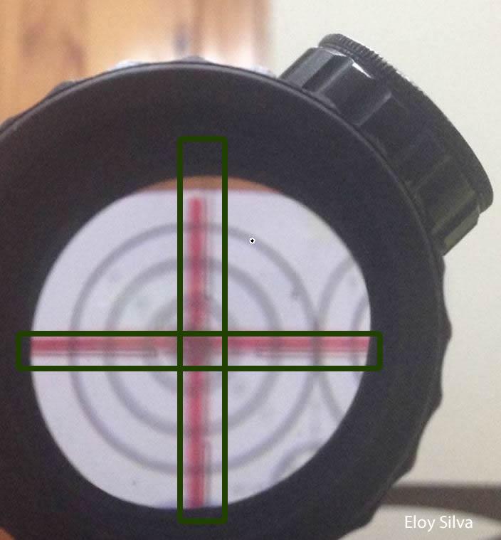

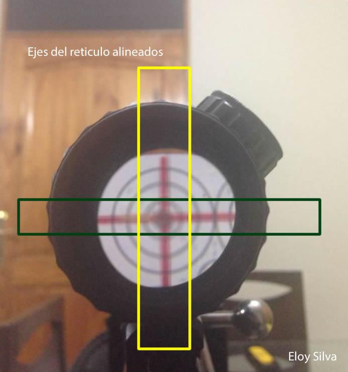

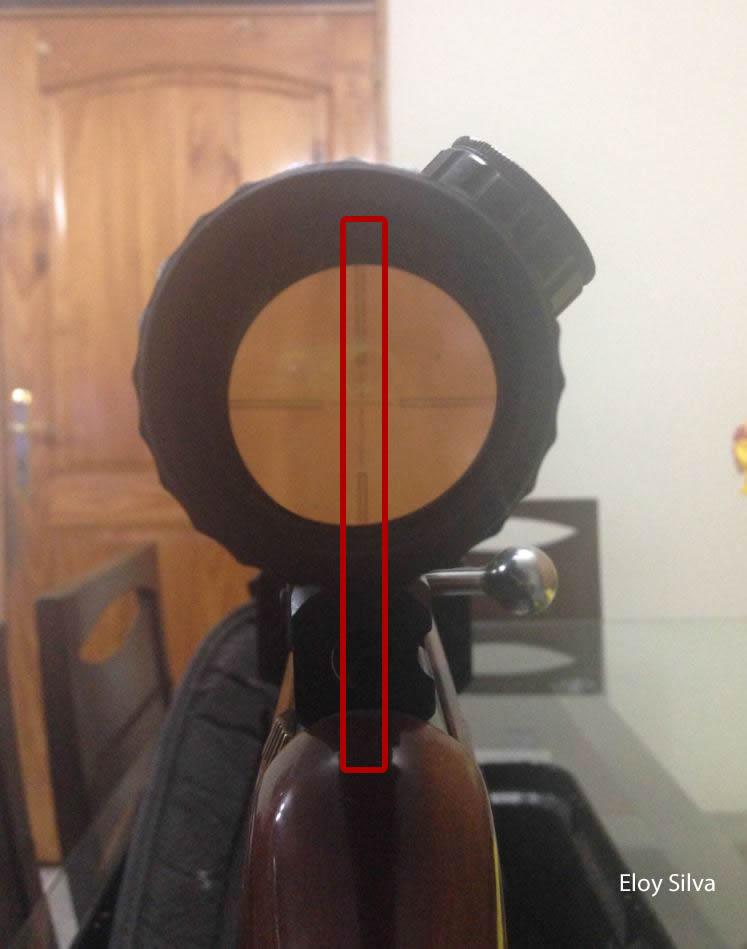

    Luego de ello, en un papel, trazamos una cruz, como si fuera un reticulo, y al observar por la mira los ejes de la misma deben estar alineados en el horizontal y vertical lo mas exacto posible
    Observando atravez del reticulo de la mira
    Esto es un tip, que nos ayuda mucho, solo hay que tener paciencia y vamos a lograrlo y con mucha practica mejoraremos aún mas, yo personalmente uso papel milimetrado trazando la cruz de igual forma, y asu vez esto ayuda también en la calibración pudiendo observar los clicks que se dan para el juste de la mira

    Muy bueno Eloy, te felicito…. es un buen referente para reconfirmar el alineamiento de la mira. Es muy importante tener una mira bien sentada en el rifle.

    Muy interesante Eloy, sólo un pequeño gran detalle. Si bien es cierto has dado las pautas para alinear la mira telescópica tanto en forma horizontal como vertical, en forma muy clara y precisa, éstas has sido referenciadas con respecto a la Tierra, pero hay que tener presente que la mira no está sola, está montada sobre la carabina. Entonces, la carabina también debe estar alineada en forma vertical y horizontal, primero y luego la mira con respecto a la carabina y por ende, al alinear la mira con una plomada como blanco, ya se alienan tanto la carabina como la mira. Muy buena Eloy. Saludos.
    • #984
      Es correcto justo, la carabina también debe estar alineada, para luego alinear la mira
