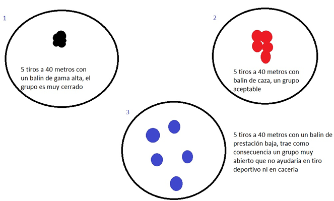

    les pongo un ejemplo con un gráfico, tomando como referencia un arma de altas prestaciones.
    en el punto 1: vemos un grupo muy cerrado con un cañon de gama alta y un balin de buena calidad.
    en el punto 2 vemos a la misma arma con un balin de caza, con altas prestaciones, sin embargo su comportamiento es distinto al del punto 1.
    en el punto 3, vemos un grupo muy abierto con la misma arma y con un balin de una calidad inferiror, el resultado es obvio.
    hay que tener encuenta que el balín es una variable de la ecuación , pero el cañon tambien tiene mucho que ver.
    por eso hay que hacer muchas pruebas y disparando con diferentes marcas, diferentes pesos y quedarse con el que mejor agrupen en su arma

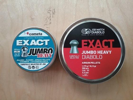

    Sobre balines, he probado muchos en diferentes carabinas y con los que siempre puedo conseguir tiros consistentes y la mejor presición es los JSB Jumbo heavy 5.52 de 18.13 grains
