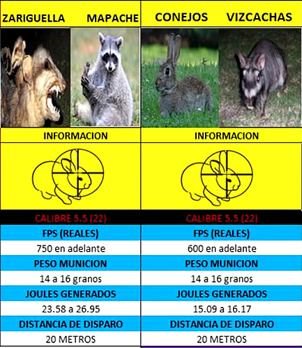

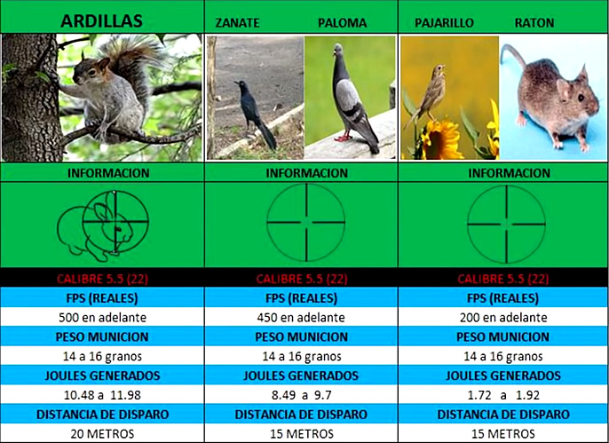

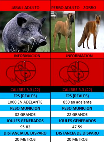

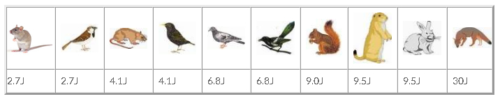

    Algunos articulistas y expertos cazadores han citado en algunas ocasiones en libros y revistas algunas de las energías terminales necesarias para la caza con armas de aire comprimido basadas en su propia experiencia:
    Esta es la primera respuesta que se puede encontrar cuando hay dudas en cuanto a los requisitos técnicos para cazar una determinada especie, pero aun así, son muchas las dudas que tienen algunos cazadores.

    Poniendo como ejemplo el caso de una rata de 450 gramos de peso una primera estimación utilizando la formula nos da una velocidad terminal para un balin de 8 grains redondeada de 143 m/s lo que corresponde a una EMIT de 5.3 Joules de energía terminal. Los datos bibliográficos hablan de valores comprendidos entre 3 a 7 Joules de energía terminal sobre una rata para abatirla con seguridad, lo cual es una información muy aproximada pero depende por supuesto del peso del animal.
    Haciendo una inversión de la formula se puede comprobar que el peso de la rata utilizado para el ejemplo anterior de la energía necesaria (4.1 J) podría corresponder a un roedor de 300 gramos de peso, también por tanto un valor “creíble”.
    Así aplicando los datos bibliográficos y contrastando los datos numéricos se pueden establecer criterios o normas “mínimas” para garantizar abatir a la presa con la mayor seguridad posible. Si bien uno de los datos más útiles para el usuario es la de conocer cual es el potencial que tiene el arma que está utilizando.

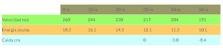

    Lamentablemente lo mas complejo es determinar cuales son las energías terminales a distintas distancias del arma, pues ello escapa de una formula para requerir un complejo análisis balístico mediante software especializado. Por regla general el usuario conoce el dato de la energía inicial suministrado por el fabricante, pero no es fácil conocer el comportamiento de esa energía en distintas distancias. Para poner un ejemplo veamos los datos balísticos pronosticados de la carabina Gamo Shadow 1000 en calibre 4.5 mm, con balin de 8.35 grains tipo “domed” centrada a 30 metros de distancia y llevada hasta los 50 metros:
    No debería sorprendernos el comprobar que la energía terminal incluso a 50 metros de distancia es en principio suficiente como para garantizar la caza efectiva de la practica totalidad de la tabla descrita anteriormente. De hecho y utilizando el clásico ejemplo de los cazadores británicos es clarificador el hecho de que con 16 Joules de energía inicial cubren hasta las 50 yardas con el limite técnico para la caza de un conejo (9.5 J) y corroborando este dato la propia recomendación de los expertos británicos en no exceder esta distancia.

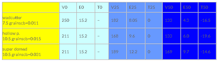

    A este factor se añade también una adecuada elección de la munición, las variaciones de forma afectan de forma directa al coeficiente balístico y por tanto a la velocidad y a la energía. Para una misma potencia una mala elección del tipo de munición puede suponer una perdida dramática de la energía terminal a larga distancia:
    En la tabla se aprecia fácilmente como para una misma potencia inicial la elección del balin puede ser determinante para conseguir una mayor energía terminal a larga distancia, el balin wadcutter, comparado con el más eficiente, llega a 50 metros con casi un 56% menos de energía al blanco por su bajo peso y poco eficiente diseño aerodinámico, el balin hollow point diseñado en principio para la caza también sufre una perdida del 38% de su energía terminal cuando se compara con un diseño super domed. En cuanto a variaciones de impacto en estos casos no hablamos de más que de 5 cm de variación de un diseño a otro.
