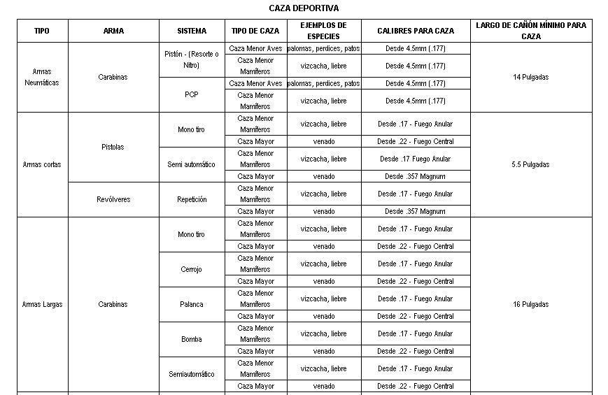

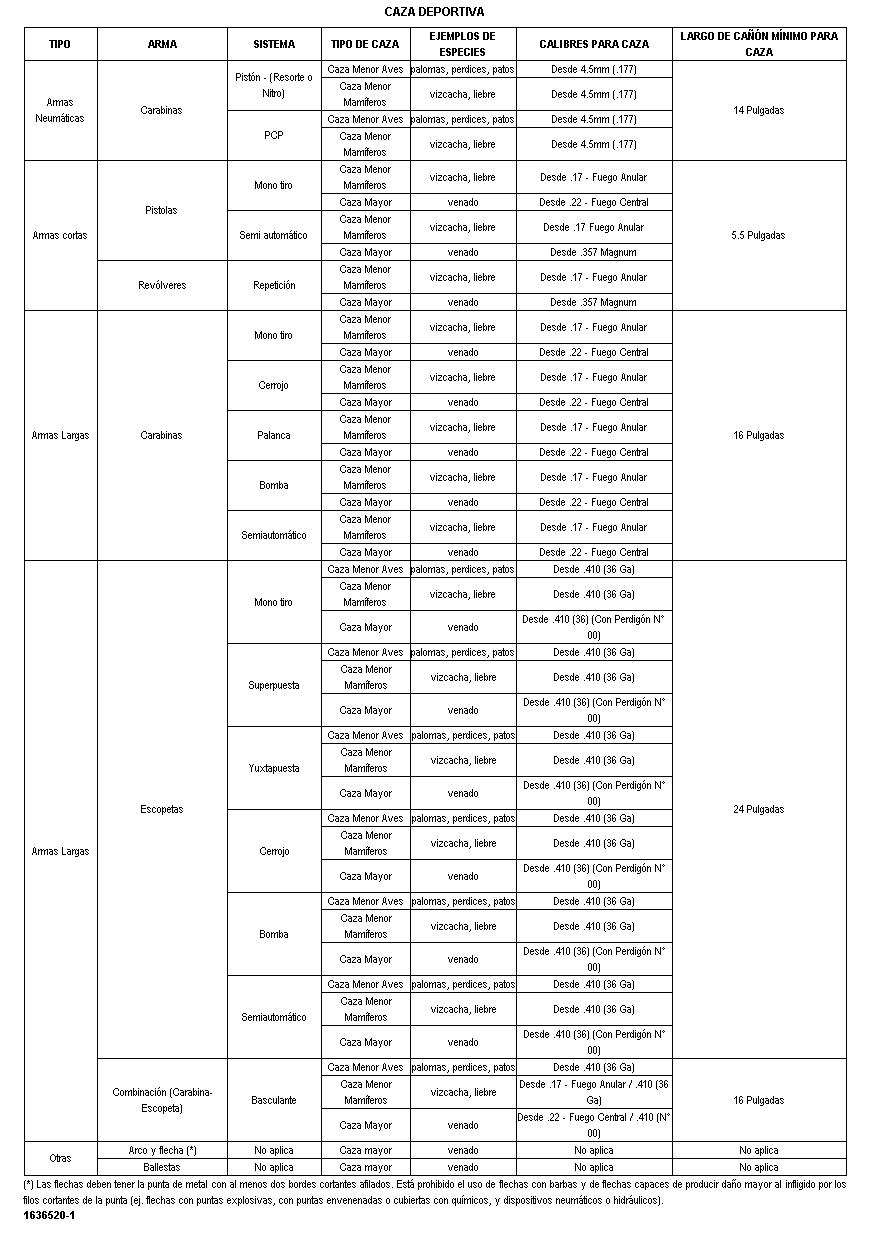

    Artículo 2.- Aprobar el “Listado de armas permitidas para la práctica de la caza deportiva”, que como anexo forma parte integrante de la presente Resolución, siendo el cazador deportivo responsable de los daños que cause al medio ambiente por el uso de municiones de plomo.
    Lo dispuesto en el presente artículo es de aplicación inmediata por parte de los cazadores deportivos, sin perjuicio de la regulación específica para el uso de armas.
