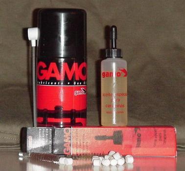

    En cuanto al tipo de lubricante debe utilizarse únicamente aceite orgánico o sintético especial de bajo punto de combustión, el aceite lubricante normal puede inflamarse por el llamado efecto diesel (dieseling = combustión del aceite del cañón o de la recámara por la temperatura del aire comprimido), esto puede dañar seriamente las gomas de estanqueidad y explosiones que pueden afectar al arma e incluso provocar daños al tirador. En el mercado hay productos de calidad que no contienen aceites inflamables y son los idóneos para nuestras armas.

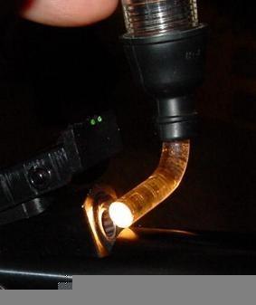

    Primeramente comprobar los procedimientos rutinarios de seguridad (arma descargada y con el seguro puesto) y verificar que el cañón está libre de obstrucciones, para iluminar el cañón y comprobar su estado hay en el mercado unas linternas muy útiles que tienen en su extremo un ángulo de fibra óptica que permite iluminar cómodamente el cañón sin deslumbramientos y acceder a partes de difícil acceso con linternas convencionales.

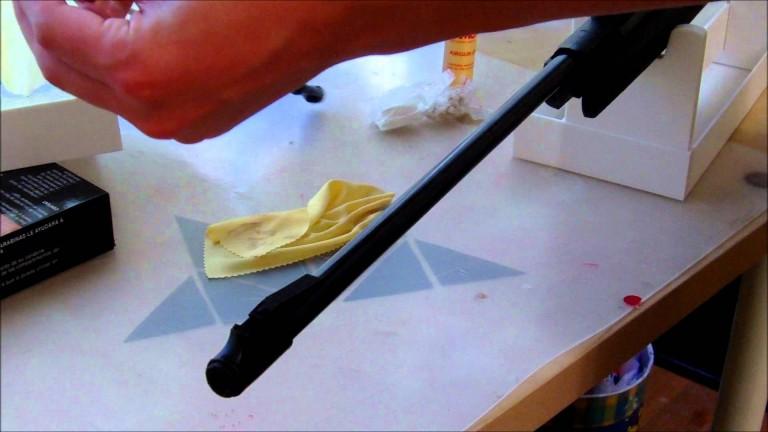

    Para la limpieza se necesita una baqueta del calibre del arma, que tenga cepillo de limpieza (grata) y un accesorio pasa paños para el acabado final del cañón. La baqueta debe desplazarse siempre en el mismo sentido que el balín, es decir, desde la recámara del cañón hasta la boca. Esto es fácil en las armas de cañón basculante y para las armas de cañón fijo hay que recurrir a las baquetas de fibra flexible o bien a los balines de fieltro.

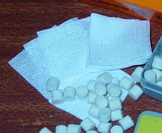

    En el caso de la limpieza de cañones basculantes hay que pasar primero el cepillo de cerdas o por el interior, de forma suave, se puede empapar ligeramente con algún aceite sintético especial para facilitar su aplicación, y luego pasar trapitos secos (“paches”) para eliminar la suciedad desprendida por el cepillo y eliminar restos de aceite, hay un accesorio para la baqueta que es una grata de lana para el acabado final. También sirve utilizar alguna solución desengrasante  y posteriormente con paños secos se seca totalmente el cañón.

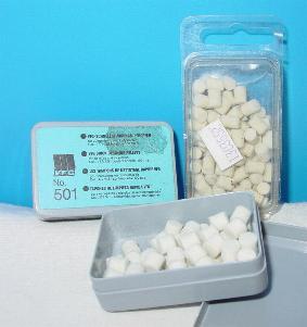

    En las armas de cañón fijo se puede hacer el mismo procedimiento con las baquetas flexibles especiales o bien con los balines especiales de fieltro, que primeramente pueden empaparse con aceite especial y luego se van “disparando” balines secos hasta que se observa que salen limpios. En armas muy potentes pueden ponerse dos balines de fieltro en cada disparo.
